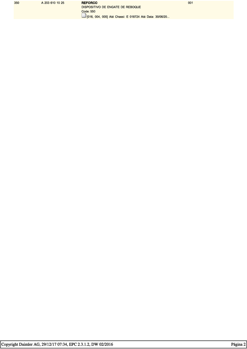

Caso queira optar pelo original como já mostrado pelo AEP, seguem os códigos das peças:
Também é necessário instalar um módulo para esse reboque, que acredito ser para não dar o aviso de luz queimada no painel ou outras variantes:
