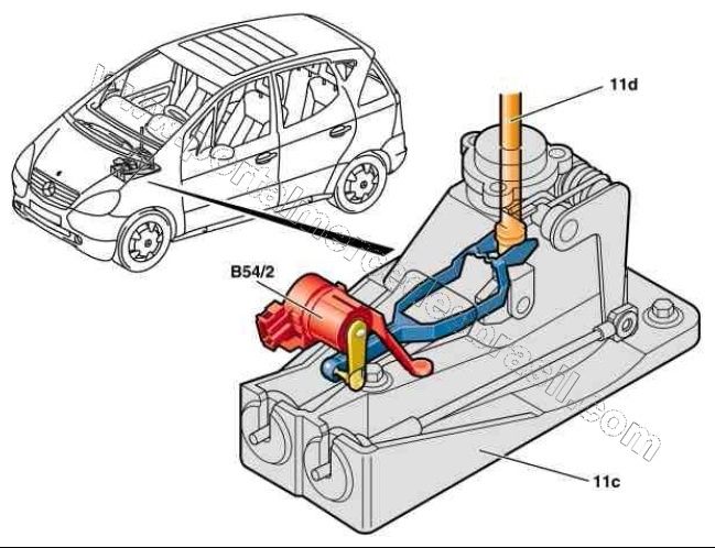

Falha nesse sensor ou a quebra do braço (em azul) acusa a letra F no painel dos Classe A semi-automáticos, comprovar/checar a falha com o Star Diagnosis ou Scanner que leia os códigos de falha:
Localização:
(W168): B54/2 Sensor do ângulo de rotação - câmbio semiautomático Md_b5410
11c Torre de comando;
11d Seletora de marchas;
B54/2 Sensor do ângulo de rotação da torre de comando.
